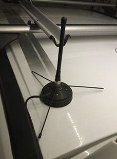

Yo llevo equipo bibanda de V y U fijo en el coche, en este con base magnética y el cable por maletero. Mañana si quieres te pongo alguna foto con detalle. he llevado también base con taladro pero siempre lo he hecho yo, hay mucho chapuzas... Algunas antenas las fabricó como la que llevo ahora.

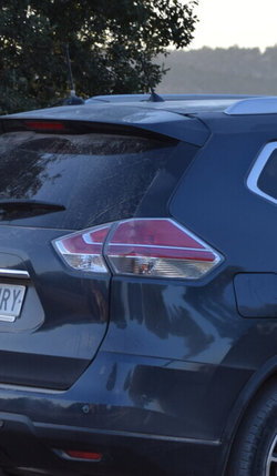

El único problema de la base magnética es que no te hace buena masa y te puede dar ROE, yo llevo rádiales pero la antena es discreta. Si es para 27 MHz más efectivo es base que buen contacto con chapa, en barra de la baca suele funcionar bastante bien. Esta es la antena que llevaba en el XTrail, tengo una foto a mano, es la misma que llevo en el Volvo ahora...
Ver el archivos adjunto 4117633

he hecho una foto en detalle, la base la tengo hace años, es la del XT, la antena la llevo fija aunque llevo otra de mayor ganancia de 5/8... la poco en viajes algunas veces. Como tengo mi garaje y no tiene altura me la cargaría por lo que en el día a día llevo una antena casera que es un conector PL con un tubo de aluminio enfundado en funda de plástico de coaxial RG-213. Los rádiales son varilla de acero soldada en una arandela. Da un buen resultado, ya que tiene 10MHz de ancho de banda y puedo usar PMR. El equipo que llevo es chino barato de unos 60-70€ de unos 8W e instalado fijo, visible y nunca lo quito, llevo desde el 2016 con esa instalación en el XT. Antes llevaba otro equipo mucho más caro, de más de 1000€ instalado en el maletero con frontal extraible para todas las bandas, hasta UHF... Ese equipo de HF+VHF+UHF tienes un alcance mundial. 100W en HF y banda de 50MHz.

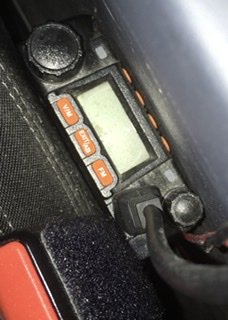

Y esto es lo que llevo instalado.
Así paso el cable, por maletero..
Este es el equipo, ya tiene 5 años, tengo equipos buenos pero te arriesgas a que te rompan un cristal... walkie-talkie el DMR de TYT chino y en analógico tengo un Kenwood TH-F7. Luego colecciono radios y equipos... mi mujer me quiere echar de casa como el meta otro chisme :-)

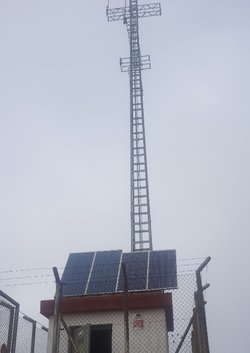

Probaré a ver si llego desde Badajoz. Últimamente por las mañanas se abre la propagación en VHF, no sé si en UHF estará pasando lo mismo. Gracias por el reporte. Hacía tiempo que no visitaba el foro y me alegro que siga viva la chispa de la radio. Actualmente tengo instalados 5 radioenlaces en Badajoz, 2 en 27Mhz, canal 17 USB, y canal 25 FM, 1 en PMR Canal 7 (446.08125) subtono (4), equivale al subtono 77 de los equipos no PMR y 2 en VHF, 145.375 subtono 88.5 y 144.950 subtono 77. Sí pasáis por Badajoz o 50 kms. A la redonda, en estas frecuencias tendréis actividad asegurada. En 27Mhz lo puse en el canal 2 AM, canal caravanista y autocaravanistas, pero opté por quitarlo por que cuando pasaba alguien del sector caravanista no sabían muy bien cómo funcionaba el sistema y se producían continuas sobremodulaciones colapsando el sistema. 73's para todos y mucha radio.

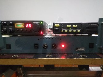

Este es el equipo que vamos en la zona del Henares este lunes si no hay contratiempos... lleva operando 11 años y necesitaba un repaso, hemos cambiado la electrónica de control.
La baliza de telegrafía ahora es fonía, no se enteraba ni el 90%...
Ánimo con el proyecto y nos cuentas!

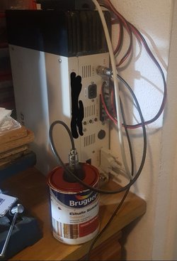

El bote es una carga de RF de 150W casera :)
(Tapo el S/N)
