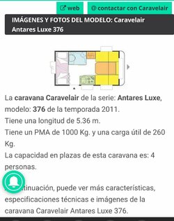

Tengo unos vecinos muy majetes, acabo de hablar un rato con él. Tiene una Caravelair pequeña, una 376. Es recogida a más no poder, la.lleva matriculada y me ha extrañado porque muchas del estilo no lo están. 740Kg y la PMA anda por los 1000Kg, carga 260Kg. Ya no van con los dos chavels porque son mayores, pero las últimas salidas ya se instalaban en tienda, la limitación de las literas en alto...
Un claro ejemplo de CV ligera como se van de peso, está para 4 es justicia, 2 literas y salón convertible, tiene 4m y poco de caja aprox, ya que tiene 5,4m de larga. Este tipo de CV son el límite de 4 plazas.
Las Caravelair como.han dicho son ligeras.
