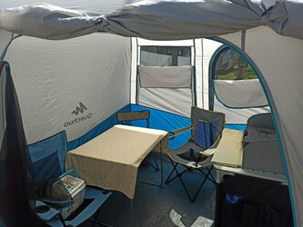

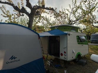

Yo llevo años con una carpa del Decathlon y estoy contento, con un invento que me he montado para hacer como un pasillo de mi Mini Freestyle 270, y me va bien. Si hace frio bajo todos lo toldos y con un calefactor puedes estar comiendo tranquilamente dentro de la carpa y si hace calor lo abres todo y puedes poner un ventilador.
Adjunto fotos.
    206,6 KB · Visitas: 39
    190 KB · Visitas: 38
    137,1 KB · Visitas: 39

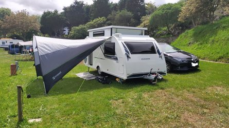

Buenas. Yo tengo la Rápido de techo elevable, antecesora de las Silver. A raíz de una tormenta que nos cayó por Galicia me decidí a comprar un avance de furgoneta, se puede cerrar totalmente o dejar los laterales abiertos, lo que pasa es que está pensado para la apertura de la puerta corredera de la furgo, no es un gran impedimento, también hay dos formas de unirlo a la caravana, o bien mediante una solapa que se mete por la guía o con unos tirantes que pasarían por el techo. La verdad es que me está sobrando por que no lo he vuelto a usar. Con el toldillo veraniego tengo bastante y si tengo sombra de un árbol ni eso pongo. Es algo así fotos originales no tengo pero para que os hagáis una idea es algo así. Saludos

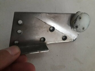

Esta es la pieza que hay que volver a colocar, pero habría que poder quitar el techo para poder poner todos los tornillos
Ver el archivos adjunto 4141743
Hola esa pieza va colocada en esa posición? veo que hay una parte de la rueda que está más desgastada yo he mirado en la mía y no la veo veo como un patín en ninguna de los 4 que lleva eso quiere decir que tendré problemas al abrirla? Normalmente se abre de atrás muy bien de alante cuesta algo mas . Debo esperar a tener algún problema si se abre hasta el momento bien? En caso de reparación habrá piezas? Y donde? Gracias de antemano y un saludo

Hola,
Yo tengo los patines bien, lo que pasó fue que a uno de ellos se le rompieron los remaches y un poco la chapa donde va la pieza remachada.
Me pusieron un refuerzo de chapa también y ha quedado muy bien.
No sé dónde se podrá conseguir los patines estos, lo forman una pieza metálica y una especie de moneda gruesa de teflón (blanca) por donde discurre la guía del techo.
Después de mucho buscar y de recorrer varios talleres de caravanas y autocaravanas, al final me lo arreglaron en www.caravaning70.com están muy cerca de Cheste, pegados a la A3.
