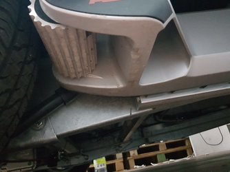

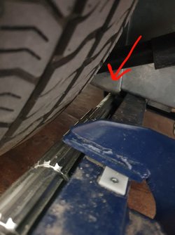

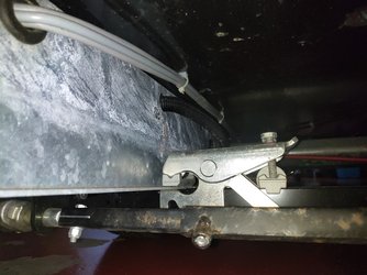

Nuestro mover es el Reich Economy, es el mismo reich del q teneis algunos o es otro modelo? A nosotros nos parece pésimo, no se puede apretar bien a la rueda pq tropieza con el chasis. Estamos intentando q el concesionario q nos lo instaló nos lo cambie por otro (por lo q decís el alko mammut) pero la solución q parece q nos van a dar es serrar ese repunte de la estructura o ponerlo atras...no nos convence ni una cosa ni la otra. Y de barato nada el mover q nos costó 1500€ con instalación a cuenta de la casa...
Adjunto foto de donde 'tropieza' y no deja acercar más

pues te va a tocar pelear. Yo en tú lugar rechazaría ese mover y también la propuesta de ñapa. Por 1500€ aunque te hayan incluido la instalación se han pasado :mad: pues la caravana ya viene con la batería de serie, y el economy es muy básico y un tanto obsoleto
la ñapa tampoco la admitiría, porque el chasis es intocable.
deberían ponerte un mover decente con las piezas especiales para chasis bajo. Lo dicho, Truma Go2 o Reich easydriver (es otro modelo reich tb básico pero más moderno). Aunque vayan detrás tampoco es tan grave pues los motores son estancos y los rodillos están para chupar barro y agua sin problema
La otra opción es negociar un mammut delante aportando diferencia de precio

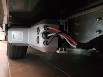

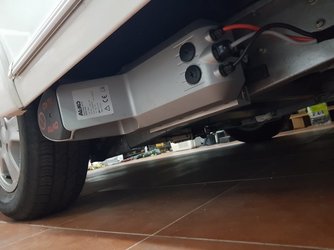

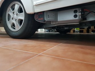

Así lo tengo montado. Lo pedí con la caravana y no he visto los bajos de otra forma.
Entiendo que ese eje es parte de la instalación.:exclaim:

de lujo, Divertihouse (y)
Si, el eje es del mammut. Los motores van adosados al chasis y al ser automático no necesita la barra transversal adicional. Cuesta un dinero pero queda perfecto

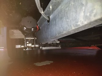

Mañana le pongo fotos del mío. Es una opción más económica que el mammut y va por detrás, pero es funcional al menos.
Como ves se necesitan las piezas especiales que hacen pinza para subir al máximo posible el travesaño del mover. En eso el mammut gana a todos porque el travesaño en vez de pasar justo debajo de los laterales del chasis se "integra" en ellos. Por eso creo que es el único que se puede instalar delante. Tampoco necesita el travesaño delgado auxiliar del accionamiento manual.
La mía es un reestreno que ya traía el Go2 instalado. Desde luego, si me hubiera tocado ponerlo a mi, en este tipo de CV pondría el mammut delante como la de Divertihouse. Es mucho dinero, pero bien gastado al cabo de los años deja de doler
