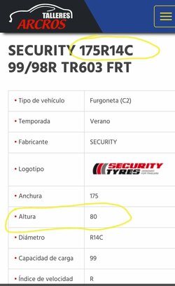

No quiero que pienses que te estoy falseando con mis datos.... en este caso un 175R14C, que porcierto su equivalente superior es el 185R14C....

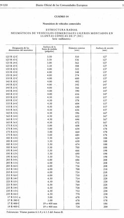

He encontrado la publicación en el BOE
92/23/CEE del 31 de marzo de 1992
Para los neumaticos comerciales, por el indice de carga están establecidas unas dimensiones de diámetro externo.
Por ejemplo, para el 185R14C y por coger otro ejemplo 165R13C, tienen 650mm y 596mm respectivamente de ø exterior.
Si hago los cálculos con un 185/80R14C tenemos 651,6mm y 594,2mm para un 165/80R13, hablamos de1,6mm y 1,8mm de diferencia. Un 0,24% de diferencia, y un 0,3% respectivamente.
Por lo que la podemos afirmar que en ambos casos, son /80....
Si nos montan un 185/80R14C y un 165/80R13C el diámetro exterior es prácticamente el mismo, son compatibles, de hecho hay un anexo con las tolerancias admisibles ya que uno de Firestone frente a un Michelín no serán exactamente iguales por los procesos de fabricación, tipo de dibujo, taco, etc...
Esta normativa es del 92, pero no habla de ningún tipo de relación del flanco con la anchura. Sólo se especifica una tabla.
Realmente como dice nuestro compañero no tenga nada que ver, pero si han mantenido un ratio del 80 en los neumaticos de carga y son compatibles, por lo tanto, tenemos más abanico para elegir siempre que mantengamos los mismos o superiores índices de carga y velocidad.

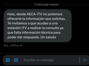

Me han respondido, les hice una pregunta detallada pero no sabido responderme, las personas que están detrás en las redes son community manager, están más orientados al marketing, a la imagen de marca, etc... así que me dicen que me pase por la ITV... no tienen ni idea!
Ver el archivos adjunto 4145827
