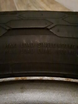

Una pregunta, en el caso de que aparezcan 2 índices de carga, ¿Cuál es el que vale? Las GT Radial Kargomax 6000 195/70 R14C aparecen con 104/102 N y la máxima carga de 900 kg (Max Load Single) y 850 kg (Max Load Dual) con la misma presión máxima en frío en ambos casos, 450 KPA / 65 PSI, pero no sé cuál es la que tengo que considerar, supongo que los 850 por haber montado las dos, lo que corresponde al índice 102. ¿Estoy en lo correcto? Haciendo el cálculo que pusiste, UVEH, me sale una presión indicada de 3,70 bares para un peso de la caravana de 1.400 kg (pesa un poco menos, sobre 1.350 sin añadir comida para salir). En el taller las han puesto a 3,8 bares dejando margen hasta su presión máxima en frío que es 4,5 bares como digo. Ya me diréis porfa si voy muy desencaminado. En el viaje de vuelta las noté bien y desde luego no hacen el gran balón que hacían las Security de serie (Knaus) que con 6.500 km y tres años desde su fecha de fabricación (dos circulando) estaban bastante gastadas, con todos los testigos a nivel y falta de dibujo en el flanco. Muchas gracias.
El primero normalmente en nuestro caso, 104/102... el primero es "single", una única rueda, es decir, dos en el eje.
Si montas gemelas aplica el 102, 4 ruedas por eje. Al llevar gemelas la carga debe ser menor para evitar que puedan "rozar" entre ellas. En caravanas nunca he visto gemelas, en autocaravanas sí...
Simplemente

Genial, pues ves, lo había entendido mal, porque es evidentemente una única rueda lo que llevo, dos en el eje. Muchas gracias por la info. La presión la ves bien? Me dijeron que si notaba que rebotaba mucho la bajase un poco, a 3,5 o 3,6. Un saludo.

Buscando info lobque leo es que la rueda interna, en el caso de dual, soporta mayor estrés y temperatura que la exterior y por ello en uso doble se debe de bajar el límite de la carga.

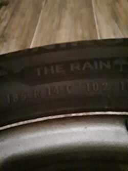

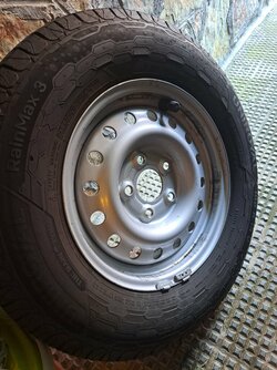

Yo llevo las 185R14C, de hecho las tengo aquí (la caravana con un par de calzos). Tocaba revisar bien las ruedas y la llevea equilibrar el lunes.... la presión de las mías es más alta, estás seguro de esos 4,5 bares de presión máxima??? Porque si los datos empleados no son correctos el resultado sale mal.... igual no es el caso y es todo correcto, pero verifícalo.
3 bares parece poco, pero cuando se lleva un neumatico de 850Kg y le cargas 650Kg, que salgan 3 bares está dentro de la normalidad. Ten en cuenta que rodando en estas fechas esos 3 bares se van a ir a 3,6 por lo menos... y 3 bares no es poca presión aunque lo parezca...

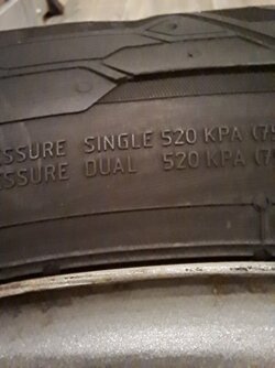

Pongo fotos de mis ruedas, las tengo aquí cómo decía!!! Me parece poca la presión de 4,5 bares, 450 kPa....
Espera, qué ya sé lo que pasa 😀
La presión máxima es la que yo he puesto en la fotos. Pero algunas ruedas marcan la presión nominal de inflado, es la que se puede poner cuando no sabemos el peso.
La nominal está por debajo de la.maxkma presión de inflado ya que por temperatura aumenta, si excedemos dicha presión el neumatico reventaría!!

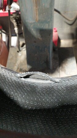

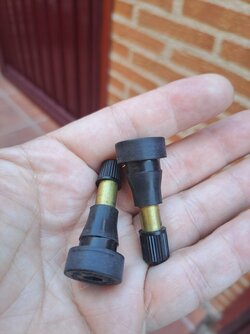

Bueno pues al final he llevado a equilibrar las ruedas y como @UVEH dice lo de las válvulas metálicas, pues también las he puesto, al final he tenido que cambiar las ruedas también, una de las cubiertas tenia una parte del hombro interior despegado, al final final el rollo de equilibrar o no me ha podido salvar de un disgusto, ya que estaba le pregunte porque no se equilibran las ruedas del remolque y me dijo que porque la vibración no se nota desde el coche, ellos no lo hacen si no lo pide el cliente, al final me pusieron las válvulas y las cubiertas tuve que ir al norauto porque ellos no tenian.
Me alegro mucho que con este tema hayas detectado ese defecto... , pues no te quepa duda, al final hay que hacer todo lo posible por minimizar cualquier problema porque las consecuencias son nefastas. A parte de la revisión y equilibrado, válvulas de alta presión muy importante en gomas cuya presión máxima son de más de 4 bares, 5,2 bares en mi caso.. En ruta en estos meses debido a la temperatura la presión puede subir medio bar tranquilamente. Monto una de alma metálica hasta la base, de 7 bar de presión. Las de coche son todo goma menos la punta, que está a media válvula y su presión máxima ronda los 5 bares....
Son TR413 con referencia C7413X, por si os sirve de algo.

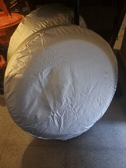

Tengo las ruedas en buen estado, siempre las subo, quedan sin carga excepto para rodar evidentemente.También cuando llego al camping las levanto, me lleva un poco más de tiempo, con el sistema que tengo de taco de palet es rápido y cómodo, y tambien las enfundo.
He tenido que comprar fundas nuevas porque estaban ya hechas polvo, me han durado estas últimas 3-4 años. Así que he pillado unas nuevas en Amazon, vienen 4 de hecho, así tengo repuesto y por cuatro perras los beneficios que aporta son enormes ya que los UV son nocivos para el caucho...
