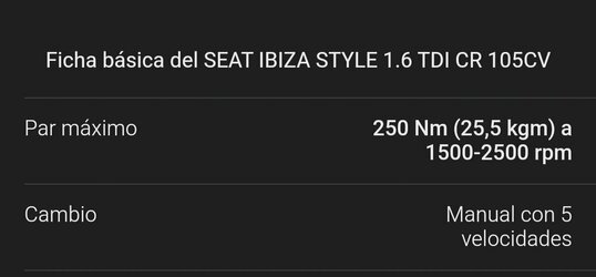

Y los vehiculos que comenta, supongo que diesel

Gasolina?
Si es algo asi, hasta 1000kg sin problema. Mirando solo motor
