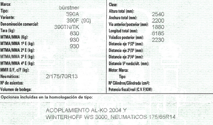

Dejo para empezar los datos técnicos de la TIT.

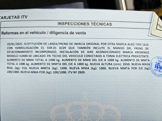

Y llegamos al final del cuento... Una vez finalizado el proyecto, se lo enviaron a APPLUS ITV para su comprobación y una vez que la ITV dio el visto bueno a la documentación, pedí cita y he pasado esta mañana la correspondiente inspección por reforma, dando como resultado la anotación de nuevos valores en la TIT tanto de altura de la caravana, como de instalación del AA, homologación del freno de inercia AL-KO y subida de la MMA/MTMA a los valores del chasis. Al hacer un cambio de masas se han actualizado también el peso real (que no la Tara) y los pesos por eje, tomando en consideración dos valores, el peso en punta y el peso en el eje.

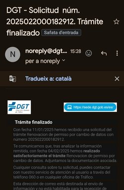

Falta el trámite con trafico para cambiar el permiso de circulación, le calculo unos 60€.
