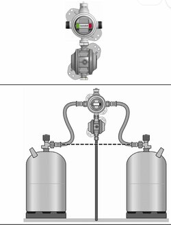

Con el switch two lo podria conectar al regulador que ya tengo de 30mbar otra lira y una alcachofa para la segunda bombona y a correr no?
En este caso aunque dejase una alcachofa abierta no habria problema porque este trasto ya cierra el flujo de la botella vacia, correcto?
Entiendo que este no tiene proteccion para circular con bombonas abiertas, que no me preocupa porque siempre voy con ellas cerradas, tiro de 12v de la bateria y coche.
No seria necesario ningun grifo adicional?

A ver, en el tema del gas, los experimentos hacerlos en casa y con gaseosa. El gas es peligroso jugar con el.
De todas maneras, si quieres usar dos botellas la unión hazla en baja presión, despues de los manoreductores, leasé “alcachofas” las alcachofas tienen una “uña” que es la vàlvula con la que arbres y cierras el gas, con una alcachofas en cada botella a abiertas a la salida tendras la presión de consumo, 30 Mb, si pones entre las dos salidas una “T” y conectas las dos botellas a la “T” y la “T” al tubo que va al interior de la caravana ya tienes lo que pides, dejas una botella cerrada y la otra abierta, la puedes agotar sin hacer uso de la otra, en el momento que se te agote, cierras su “uña” y abres la qde la que esté llena. Eso se hace en segundos y no es tan complicado.
