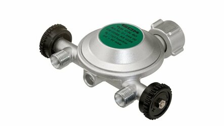

@Xarbot Con el manoreductor doble que pusiste más arriba es suficiente para lo que buscas, cerrar una y abrir la otra.

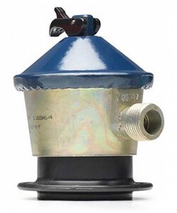

De todas maneras, si quieres usar dos botellas la unión hazla en baja presión, despues de los manoreductores, leasé “alcachofas” las alcachofas tienen una “uña” que es la vàlvula con la que arbres y cierras el gas, con una alcachofas en cada botella a abiertas a la salida tendras la presión de consumo, 30 Mb, si pones entre las dos salidas una “T” y conectas las dos botellas a la “T” y la “T” al tubo que va al interior de la caravana ya tienes lo que pides, dejas una botella cerrada y la otra abierta, la puedes agotar sin hacer uso de la otra, en el momento que se te agote, cierras su “uña” y abres la qde la que esté llena. Eso se hace en segundos y no es tan complicado.
Este manoreductor doble y una alcachofa como la que tienes es lo que necesitas. @Xarbot Ojo y compra el de 30mbar, no el de 50mbar.
Las liras de las alcachofas al manoreductor, y este a la toma de la caravana.

Si las “Alcachofas” ya son manoreductores, ¿para que quieres este manorreductor?, ¿dos en seie? Eso seria si conectar as en alta presión, pero lo suyo es conectar en baja presión, es mas seguro y las “alcachofas” ya llevan valvula, con una “T” es suficiente, ten en cuenta que las “alcachofas” es lo que se vende “urbi et òrbi” para conectar y cerrar las botellas.

Las alcachofas que tiene Xarbot no son manoreductores, son grifos de salida libre

En principio en los vehículo vivienda las alcachofas tienen que ser en rosca, nada de bridas y las de gatillo son para bridas. Excepto algún modelo. Por eso, cuando compras un vehículo vivienda nuevo, salen de la casa con manoreductores.

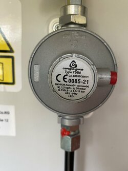

Xarbot tiene, según la primera foto, un manoreductor y un regulador de salida entre 1 y 2 bares. No de salida libre.
Bueno, que da igual que la alcachofa sea de salida libre o variable, que son de alta presión. Necesita el manorreductor sí o sí.

Una lira entre la Y el reductor de 30mb que ya tengo?

Si pones la Y que citó @jeep1 en el mensaje #18 la puedes acoplar directamente al reductor que ya tienes sin lira, pero... tengo dudas de que la instalación se ajuste a normativa y sea 100% legal.
