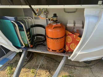

Mi instalación actual solo me permite tener una bombona de gas conectada a la vez. Cuando se acaba el gas a las 5 de la mañana es un engorro salir y conectar a la bombona llena, sobre todo cuando no hay forma de conectar la nueva. Mi idea era tener dos bombonas conectadas a la vez con sus reguladores y uno de ellos cerrado, de manera que cuando se acabe por la noche solo deba salir cerrar un regulador y abrir el otro y al dia siguiente con solecito ya entretenerte en cambiar la vacia.
La instalación que tengo es la que veis en la foto. Me he mirado el duocontrol de Truma, pero a parte de costar una pasta no tengo muy claro que sea lo que necesito. En alguna tienda he visto esta "T", pero no se si me serviria para poder poner una segunda lira y un segundo regulador con otra bombona.

Si, pero le veo un problema.
Entiendo que esta pieza va justo antes del regulador de 30mb. Pero segun veo el regulador es rosca y esta T también es rosca, ninguna de las dos lleva tuerca, no se si me explico.
Que tendria que poner un racor tuerca tuerca?
Se supone que esta T es del mismo diametro que el regulador no?

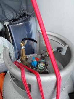

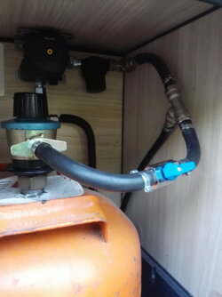

Es buena idea, (uso ese sistema). S no quieres, o no puedes, como es mi caso, poner Duo Control CS y mejora mucho, si pones el Sensor que dice Nenacriva y que a mi tambien me va de Cine. La Aplicacion marca cuanta pila le queda.
Cuando el Mopeka me dice que la Bombona esta vacia, como sigue teniendo Gas, abro el Deposito, dejando abierta tambien la Bombona, hasta que la cambio, sin ninguna prisa.

Con el sistema que llevas te sirve una lira normal, las que pones llevan sistema de seguridad para el monocontrol. Son por si llevas el gas abierto en marcha.
Bueno, yo lo decia sobre todo porque así llevo todo el sistema igual. De hecho es una cosa que me sorprende, que llevo una lira con sistema de seguridad sin llevar monocontrol ni duocontrol.
Y otra cosa, si quiero poner una llave en cada "linea" de gas por si me interesa solo llevar una bombona (por ejemplo me voy a hacer ruta), que deberia poner porque en la web no he visto nada.
O simplemente cerrando el regulador de gas de la "linea" que no lleva bombona seria suficiente?
Xarbot
Con cerrar el regulador seria suficiente, aunque mejor poner una llave de cierre( que no se si existe). Voy a buscar
