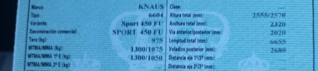

Me ha pasado esta imagen de la ficha tecnica de la Knaus, que pensais de los pesos? Si no entiendo mal la Tara son 975 y podriamos llegar a los 1300?
Gracias, saludos
Gracias, saludos
La tara como indicas es 975, y su MMA de 1075. Por lo que su carga útil es de sólo 100 kg.
Los 1300 es que admite un máximo de 1300, por lo que si presenta la documentación necesaria en la ITV, te cambiaria el valor de MMA de la ficha. Esto puede ser un argumento para negociar un precio a la baja de la caravana, para asumir los costes de esta operación.
Esta caravana es un ejemplo que en la ficha hay margen 325kg, para sumir el sobrepeso que lleve la tara y además los enseres y accesorios.
Solo falta saber el peso real, para llevar el tema de los pesos afinados.
En caravanas que ya en ficha tienes una carga util baja, hay muy poco margen
