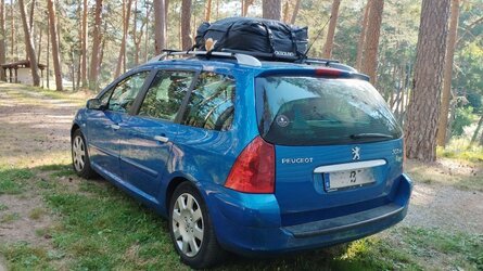

Por falta de espacio en casa aparte de vivir en un segundo sin ascensor opte por una bolsa de techo y la verdad que muy bien (mas de lo que esperaba).
Solo ponemos ropa,almohadas etc,.....cosas de poco peso y bastante volumen por lo general

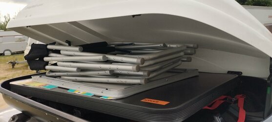

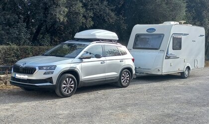

Simplemente decir que a mí las barras y el cofre no me hacen absolutamente nada de ruido. Pero nada. Tan es así que una vez casi la lío parda porque me fui a meter en un área de servicio en una de esas plazas bajo techo y se me olvidaba que lo llevaba puesto...
Las barras son las Thule Wingbar Edge, que son ovaladas y van muy pegadas al techo del coche. Las llevo puestas permanentemente, vaya cofre o no. Porque como digo, no suenan nada.
El cofre un Thule Ocean de 420 litros.
Creo que las claves son dos:
1) Barras lo más aerodinámicas posibles y lo más pegadas al techo posible, si tu coche ya tiene barras longitudinales mira a ver si puedes poner algo como las Wingbar Edge porque apenas añaden altura y no suenan nada.
2) El cofre lo más atrás que puedas, dejando simplemente lo justo para abrir el portón trasero (si llevas portón).
De este modo, el aire ya viene orientado por el parabrisas para pasar por encima del cofre, y si además va bien pegado al techo el efecto es más notable aún.
Consumos, algo se nota pero en mi caso de nuevo, poco. Creo que calculé como medio litro (pero esto al final va a depender de lo aerodinámico que sea el conjunto). Con caravana... fácil que no influya mucho. Piensa que le estás quitando aire a la caravana.
