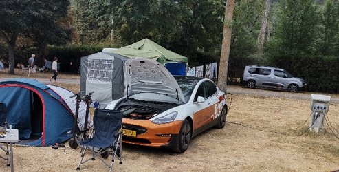

Ese Tesla estuvo toda la noche enchufado a una toma de corriente de un camping, al día siguiente se fue y no pagaría suplemento alguno por no ser electricidad de contador.

Se quedó toda la noche todo como veis, excepto la cremallera cerrada y a la mañana siguiente estaba todo en su sitio como los golosos patinetes eléctricos.
¡En un camping español a rebosar! [emoji23]

Del camping de Burgos este verano:
Ver el archivos adjunto 4131631
Si era un enchufe doméstico normal, y poniendo que sea un Model 3 estándar (si es el Long Range, peor), después de toda una noche apenas habrá cargado un tercio de la batería. Que con suerte le dará para 150 kms. Si sólo estuvo una noche no iría muy lejos con esa recarga (depende del punto de partida de la carga, claro).
No puedo aportar más.
Cuando llegamos por la tarde ya estaba el coche enchufado y la pareja llegó con los patinetes cuando cenábamos por lo que no sé las horas concretas que estuvo cargando, pero imagino como bien dices que no partiría de cero.
