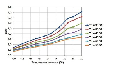

Las aerotermias tienen un COP de 3 ó 4 por lo general depende de la temperatura exterior... un COP de 3 quiere decir quw por cada kW consunido entrega 3. Es más eficiente.
Además la temperatura de impulsion es más baja, por lo que los radiadores normales no valen, tienen un rendimiento muy bajo a 35⁰C. Eso se soluciona aumentando la potencia de la aerotermia, cambiando los radiadores por los de baja temperatura o haciendo una reforma para instalar suelo radiante, qué es lo más eficiente. Dado el COP, necesitas un aparato de menor potencia, la aeroternia no arranca y para, estos acorta la vida del equipo. hay que calcular bien la potencia para que esté funcionando constantemente, es capaz de variar la potencia dependiendo de la necesidades de energía. Por lo que el consumo, siguiendo con el ejemplo es mucho menor.. Al principio consume pero luego baja el consumo, trabaja sólo para contrarrestar las pérdidas, por eso el aislamiento es muy importante. Habría que ver en Finlandia, por poner un ejemplo las calidades constructivas... serán mejor que aquí...

Edito y meto gráfica que he encontrado, tp es la temperatura de impulsion... la que saca la caldera hacia el suelo o los radiadores... según el caso.
