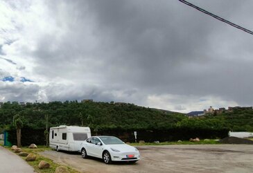

Primera prueba en carretera con caravana. Lleida - Seu d'Urgell, 130km +/-, desnivel de unos 550m (1100m acumulado positivo y 550m negativos), salida al 97%, llegada al 41% de batería. Consumo medio de 35kWh/100km. Ya tenemos coche eléctrico para remolcar. La parte "negativa" es que el freno de inercia disminuye un poco la regeneración en bajada. Miraré si es posible ponerle un amortiguador un poco mas duro.

Esa Fendt ¿Es la 465?
Comentando la aportación de Provolone, para no ir apurado, recarga cada 150km. Para unos suficiente y para otros no, al menos son pruebas reales y se agradece.
Sí, en carretera llana cada 2h +/-. Tampoco solemos hacer desplazamientos muy largos en un día.

Eso son datos.... y no elucubraciones.
Está genial y enhorabuena, hacen un conjunto espectacular.
Supongo que es la de 7,05 m de largo (unos 1500kg de peso) y no los nuevos modelos de 7,15, que entonces el peso es superior.
El consumo cuesta arriba ¿Cuál seria?

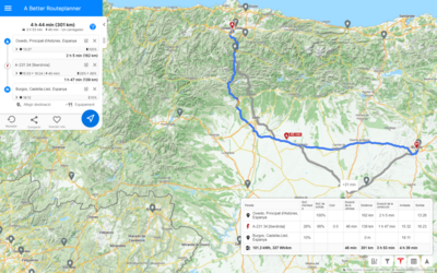

Yo vivo en Oviedo y si salgo hacia el sur me encuentro de bruces con la cordillera cantábrica y no sé hasta dónde podría llegar con un Tesla tirando de una 465 (la de 7.05 m). Es mi gran duda. Ahora que tienes datos reales ¿Podrías hacer una simulación saliendo desde Oviedo hacia, por ejemplo, Burgos? ¿Hasta dónde podría llegar? ¿Dónde tendría que hacer las recargas?

Son 7,115m y 1600mma (venía con 1325 en papeles pero era mentira). La mmta son 1700. Es un modelo de 2009. Las subidas penalizan pero creo que van al 50% con la aerodinámica. ABRP permite configurar el vehiculo con caravana pero no afina mucho. Si lo pones con caravana + 2000kg de peso extra lo ajusta mejor. Éste es el resultado del trayecto. Tendrías que hacer una parada en el medio, el cargador no es muy rapido. Si fuera un SC de Tesla o Ionity con 15m seria suficiente.

Pienso que lo tienes fácil, Oviedo Benavente por la AP66... Supongo que llegaría sin problemas al supercharger de Benavente (controlando al velocidad, claro).
Sí, llega de sobras a Benavente pero al hacer más km tendría que hacer una parada extra...
Esa es exactamente mi duda: ¿llegaría al supercargador de Benavente o no? y si se llega ¿Se llega sobrado o extenuado y por los pelos?
Desde dónde yo vivo, es el peor recorrido (para las baterías) que se puede hacer. En cualquier otra dirección es más o menos llano con, supongo, más cargadores disponibles.
