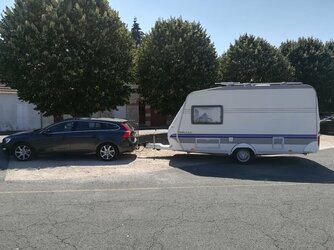

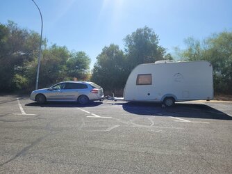

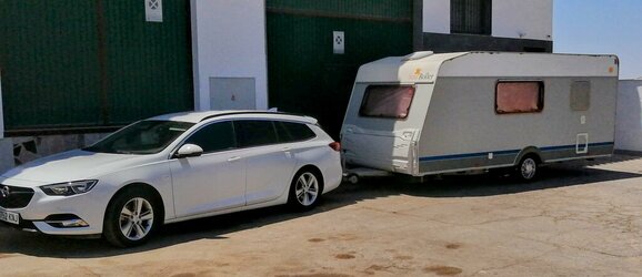

Sin problemas con una ranchera, aunque si te fijas si que la caravana no va recta del todo y esta inclinada hacia la lanza...
En conducción no molesta esa inclinación...
