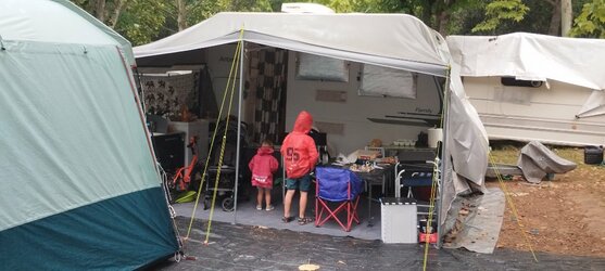

Pq en verano sin problema. Un toldo playero con laterales y dentro solo para dormir.
Otra cosa es en invierno. El espacio vital dentro es casi nulo, asi qie toca avance de invierno y un par de estufas
Un baul de techo para el coche ayuda. Yo lo trnia antes de la caravana y me entran las mesas y sillas.
Y de complemento una carpa del decarton para tener lugar para trastos.
