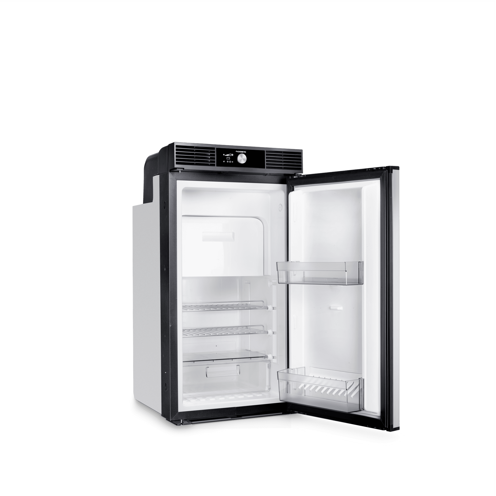

En mi caso sería uno bajo encimera en el mismo hueco aislado por los laterales y buscando me encuentro uno específico para barcos, caravanas, etc a 12v:
Muy bonito y con emisión de 40 dB.
Y uno doméstico a 220 v:
Más feote y 41 dB.
