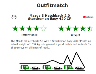

Si pones el mazda 3 y la Sterckeman 420 en towcar tienes un resultado "excelente", a veces tenemos la manía de pensar que hacen falta 500Nm para remolcar y no es cierto.
