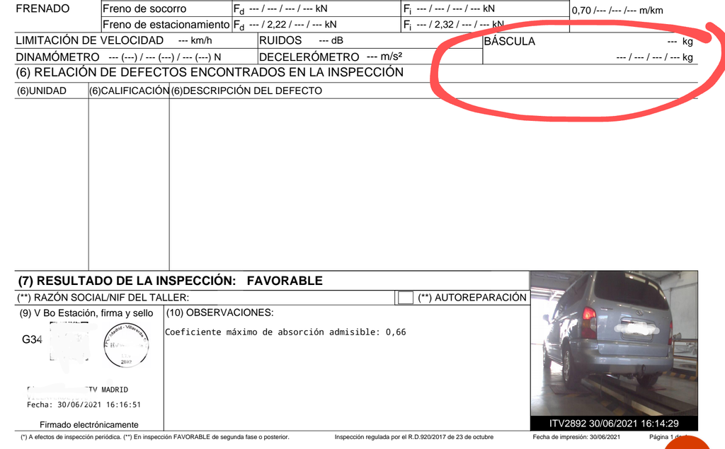

Voy a buscar una foto que puse de la mía cuando salió el tema otra vez.
Soy de los que digo que se ha pesado siempre.
Edito a ver si llego
resultado-itv-jpg.3833595
sale ese apartado, vacío
Si dieran negativo, tendría que salir ahí, según el manual
