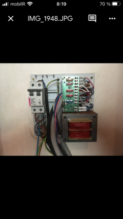

Aún no fui a la caravana pero encontré esta foto que tenia de hace tiempo. Igual me sacáis de dudas viéndola así aprovechaba para este finde dejarlo todo instalado. Si no, el finde os paso otras fotos de la placa por detrás.

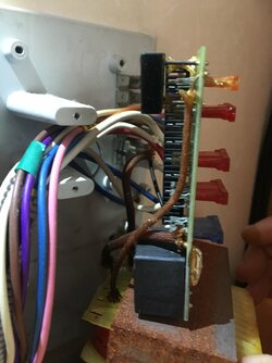

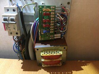

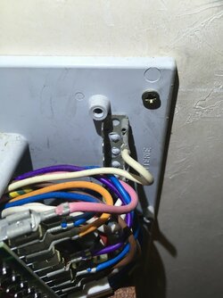

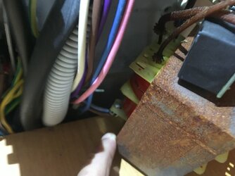

Hla a todos. Acabo de sacarle fotos al transformador. En ellas veis que en la parte de abajo del transformador van dos cableas. Entiendo que esos son la entrada de 220v. En la salida hay 3. Uno va al rele, otro va al puente rectificador y el tercero va al lado derecho donde va el resto de cables de colores conectados. Como hago esa conexión para la fuente? El tercero es el negativo que va unido al resto y los dos primeros los junto y van al positivo o es a la inversa?

Porque si el tercero que va a donde van el resto de cables es el negativo, puedo poner el negativo directo de la fuente y así anular ese cable. Y los dos positivos los puedo unir con una regleta y al positivo de la fuente .

El negativo al común, la última foto.
El positivo a los otros dos.
Es lo que comenté de los dos bobinados. El cable que va al puente será más fino. Y en algún lugar el otro polo está conectado con el común.
Recuerda rascar el barniz de los cables del transformador.
