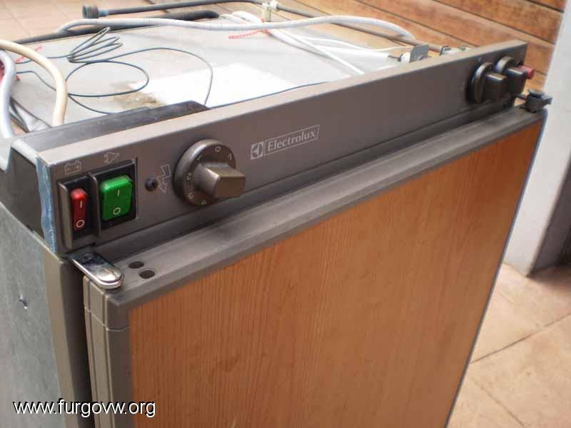

Si el frigo es pequeño con 16 A tendrás bastante, pero si se te olvida puedes alimentarlo con 12 y con 220V al mismo tiempo, no sé lo que podría pasar a nivel de calor en esa zona.

Hasta donde yo se o alimentas el frigo a 12v o a 220v los dos a la vez no puedes ponerlos...

En el mío sí que se puede :( tiene dos interruptores, uno para cada tensión, y puedes poner los dos a la vez. ¿o te refieres a que "no se debe" por que sea peligroso?
Yo tengo puesto un contactor a la entrada de 220 y al igual que Aunolose el frigo me puede funcionar a 12 y 220 a la vez ,cuando esta enchufada a la red, como tengo una bateria el frigo también me funciona cuando estoy parado y cuando enchufo el coche pasa a alimentarse de este.......tengo que tener contenta a la parienta , como la nevera no esté fría en todo momento hay bronca....je je
Pues sera que la mia es mas moderna... la mia lleva una ruleta y eliges o uno o el otro.... pero si tienes nos interruptores.. no tengo nada que decir jeje

Exacto, yo también lo he penssdo! Meterla con las 3 cosas a la vez, por algo es trivalente! Jeje
La mía tiene los onterruptores como la de aunolose, aunque deve tener 10 años más que la suya....
