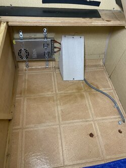

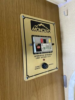

Con la información que das y las fotos, diría que es una Moncayo tirando a vieja (que no quita para que esté bien).
Estás caravanas podían tener dos circuitos, uno a 220 VAC y otro a 12 VCC. "La caja de aluminio" es una fuente de 12 V moderna. Es decir, alguien ha cambiado la de origen. No sabemos si bien o mal, pero interés ha puesto.

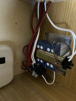

Y no se me ocurre nada más. Si acaso, que falta un cuadro con fusibles para el circuito de 12 V. ¿No estará en alguna parte?
El problema de estas caravanas, es que los cables no van por ninguna guía ni tubo corrugado, con lo cual no puedes usar el mismo recorrido, la solución sería hacerlo con guías pegadas en la pared, pero claro queda muy visible, pero lo que es el cambio de cables es bastante sencillo.
Es verdad, el que hay es de 300 mA (0.3 A)
Parece que tienes espacio para poner los dos, térmico y diferencial.
Eso es compis, 30 mA de sensibilidad del diferencial, 0.03A. Creo que es el que manda el REBT (reglamento electrotécnico de baja tensión) para vivienda y sucedáneos, léase caravana. Y si hay hueco, un magnetotérmico de 16 A?
