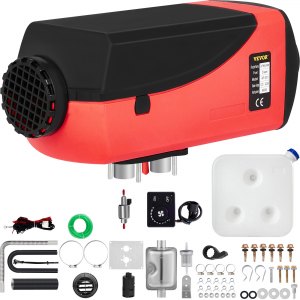

Buenos dias foreros y foreras he encontrado un chollazo (o eso me parece a mi) es una calefacción estacionaria de 5kw a 12v a un precio impresionante. ¿que opinais vosotros y vosotras?
Que en un elemento que va a estar quemando gasoil mientras dormimos yo no me saldría de las reconocidas Webasto o Eberspacher que cuestan casi diez veces más.
Acabo de ver en comentarios que esta pagina no es de fiar. Pero recomiendan otra que si lo es.
Opino como Carlos, o a una marca reconocida o mejor esperar a que sea fiable, y aumento a mi las calefacciones a diesel no me gustan por muchas razones, de hecho hace años me pase a la de gas en casa y no se si llegare a pasarme. la de pelets, para casa claro

Yo la verdad es que debo de ser o un insensato o un valiente pero llevo montada una china de 2KW y estoy encantado
Oye , pues una de pellets para la CV o AC sería la hos**a
Dale un par de meses a un chino aburrido y te la fábrica
Según he leído por muchos foros la gente está muy contenta y no suele dar muchos fallos
