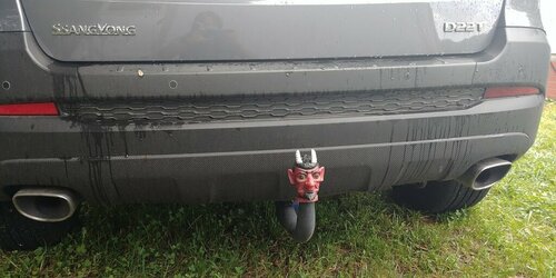

Con eso va a ser fácil conocerte, a qué niño le has decapitado el muñeco jaja... original es un rato!!Cuando compré el coche y pedí la instalación de la bola, la quería fija, pero sólo me daban opción a la desmontable...
Que ha dado igual, porque no la quito nunca...
Si no, no podría tirarme todo el verano llamando la atención por ahí...
Ver el archivos adjunto 4139267
