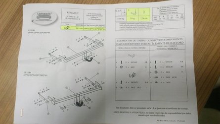

Tiene que ser justo por esto que comenta
@Ainhoa-Marina. Lo que es el "hierro", bastidor y bola, tiene una MMR propia que es un parámetro constructivo (es un dato que también miden en kN). Obviamente debe ser mayor que la del coche, y si no lo es, entonces hay que hacer ese estudio y rebajar la MMR del coche, O PONER UN ENGANCHE DE OTRA MARCA, que tenga una MMR mas grande que la del coche, que sería lo suyo.
Un fabricante de enganches A puede tener un diseño para un modelo de coche X, que se haya homologado para 1500kg de arrastre, y otro fabricante de enganches B, puede tener un diseño para el mismo modelo X, que se haya homologado para 1900 kg de arrastre.
Si el coche X tiene una MMR de 1700, pues con el primer gancho hay que hacer esto y caparlo a 1500, y con el segundo gancho, mantiene sus 1700 originales.
Yo creo que es justo esto lo que está pasando en ese Altea XL. Saludos.
