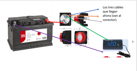

Gracias. Un desconectador es simplemente poner un interruptor en medio de alguno de los cables no? A la batería le llegan directos 2 o 3 al polo, creo que son los de carga, el mover y la propia caravana. Dónde debería poner el desconectador?

Quita los tres cables, añades solo uno por un polo del desconectador y los otros tres por el otro polo.

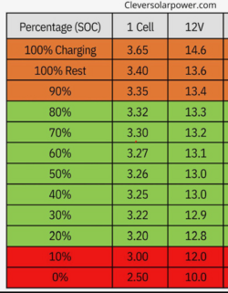

Para control, algo muy, muy barato. Un voltímetro y esta tabla.
El voltímetro ponlo también detrás del desconectador.

Algo así, muuuuuuyyyyy esquemático.

Según esta tabla la bateria no està bien, al desconectarla del camping a la media hora o así me marcaba ya el led de 12.7 ( solo tiene 4 leds ).

Según la tabla que te pongo, 12,7 v es un 12 o 13% de batería… es decir, casi nada
Las baterías de litio si tienen un bms medianito de calidad no es facil “romperlas”
Es más, esos 11v cuando la has pillado descargada es consistente con 2,75v por celda que es lo habitual en corte de bms por descarga.

Las tablas son una aproximación porque el estado de carga depende de muchos factores, hay variaciones en la tensión debido a la temperatura, corriente de carga/descarga, estado de equilibrado de celdas, etc... Hasta el SoC mostrado por los indicadores de los equipos es aproximado y no exacto. Para ello se necesita un Coulómetro, un aparato que es capaz de medir Culombios, por tanto, la carga que entra y sale...
Es muy importante para la vida de la batería evitar descargas profundas, no pasar de un DoD del 60% si queremos alargar la vida de la batería...
Mi actual batería está al 99% con una tensión de 13,15, según la tabla debería de estar al 60/70%

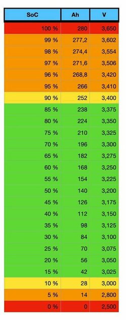

Mi batería es de 280Ah y yo suelo mirar cuando estoy en reposo el voltaje y ver si se "aproxima".
El lifepo4 requiere de cargas al 100% habitualmente, para que la BMS calibre y sea algo más exacta (que no TOTALMENTE exacta).

Supongo que dependerá de cómo tengas (o como te haya llegado) la programación de la BMS
Eso hace que el 100% se alcance en un voltaje o en otro
Las tablas que he puesto son para celdas hasta 3,65v y batería llena a 14,6 v
Si tú BMS tiene otra programacion o los cargadores que tienes cortan antes de ese voltaje pues te dará un 100% pero no estará al 100%…. Que es mejor no llegarlo hasta ahí arriba, pero también es bueno saber que dentro de esa batería no están todos los amperios que uno cree que hay al ver el 100%
La cosa con el cálculo del SOC en las LifePO4 es que no es nada preciso, la batería es muy estable durante la descarga, es decir, su voltaje casi no varía, por lo que estimar el estado de carga con un voltímetro no es lo ideal.
O usas un coulómetro o el SoC basado en tensión es una aproximación. La tensión es una referencia aproximada para no complicarse....
