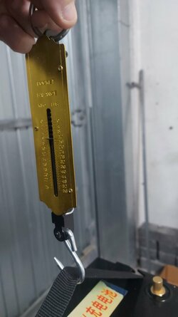

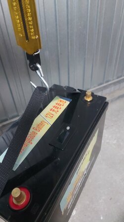

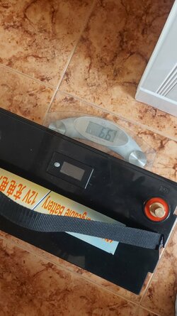

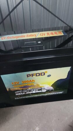

He recibido la bateria. Es la primera vez que tengo en mis manos una bateria de este tipo. Es una caja de plastico que no he podido abrir. Lleva una pequeña pantalla que indica temperatura, nivel de carga y voltaje. Sacando la pantalla veo por dentro que esta bastante hueca, pos asi decir....no pesa nada, parece de juguete. Desde luego, lo que lleve dentro sera como mucho 2/3 del tamaño exterior.
Ahora tengo el problema del regulador de la placa solar. Tiene la posibilidad de cambiar el tipo de bateria. Tenia la indicacion AG-, tiene la posibilidad de poner en funcion Gel y el LI9, que esta ultima es la que supongo sera para esta bateria. EL mover funciona bien, pero algo ha pasado con las luces interiores, que ni conectadas al vehiculo tractor me van. No tiene nada que ver, pero toca revisarlo de un extremo a otro de la instalacion.

Debería pesar entre 28 y 32 kgrs.
Cada celda pesa 5300 grs (lleva 4) mas la BMS, el cableado y la caja.
Si puedes pésala y vemos qué puede ser que tengas.
Pues como va termosellada, no veo nada pero segun la ficha ponia que pesaba 11 kg.
Pues tienes una batería de 100Ah, creo. Lo mismo pinchaste el enlace de 100Ah en lugar de la de 300Ah.
Es lo que quiero saber. La pegatina exterior pone que es de 300 Ah
Esta comprada por wallapop y tiene menos de 1 año. Tengo de plazo hasta hoy para devolverla
Ok. He procedido a abrir reclamacion. La bateria pesa entre 6 y 8 kg. Lo dicho....de juguete del aliexpress. Dudo que el vendedor haya manupulado nada pero el chino creo que si.
    57,2 KB · Visitas: 36
    107,5 KB · Visitas: 34
    68,5 KB · Visitas: 33
    70,4 KB · Visitas: 35
