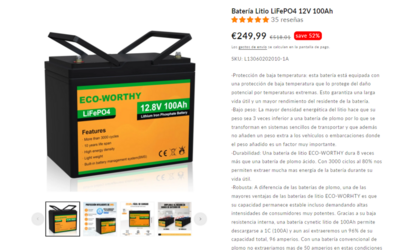

El precio que pones de 319 euros de una de 100 Ah me parece excesivamente barato.

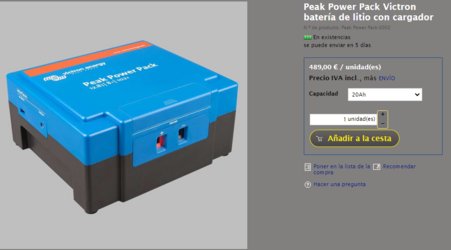

Mira esta pagina web Peak Power Pack Victron
1709409237719.pngEsto es lo que había encontrado y a mí ciertamente me parecía barato. 319 es con un cargador que vale casi 70 euros.
Yo tengo la Victron de 20Ah y va de sobra. Es cara, pero ofrece ventajas a la hora de cargarla y gestionarla.
Hay compañeros en el foro que tienen la Eco-Worthy y les va bien. Pero la de 30Ah. La de 100Ah es una barbaridad. Tienes batería para mover todas las caravanas del camping y aún te sobrará.

Yo también tengo la Victron PPP de 20 amperios. La compré porque necesitaba ahorrar peso por temas legales, es una batería diseñada específicamente para caravanas. Tiene dos salidas de corriente, una alta potencia para el mover y otra que le llaman doméstica para dar servicio a la caravana. Pero lo que más me llamó la atención es que viene preparada para cargar directamente con el coche o con una placa solar limitando a 7 amperios el paso de corriente. Va a hacer dos años que la tengo y no he tenido problemas, ni con el mover , ni para darme servicio a la caravana un par de dias, y me carga en ruta. La placa solar ya la pondré, si eso....🤔
También decir que la pille con una buena oferta, como 100 euros menos. Si se tiene intención de estar fuera de camping, para tener más autonomía, sería mejor con más amperios, creo que hay de 30 y 40 amperios.
Otro más con la Victron. Ligera y potente. Hace unos tres años que la tenemos y está como el primer día. Usamos otra LiFePO de 100Ah de marca chinorris para la nevera pero para el mover y su electrónica creo que es mejor una Victron.

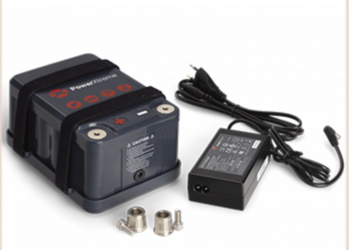

Alguien tiene o ha tenido una batería PowerXtrem X10 (LiFePO4).
Compré una hace un par de meses y no soy capaz de conectar la batería a través de la aplicación.
Por si hay algo que no hago bien.
Antes de devolverla, claro.
Gracias por vuestro tiempo.

Si el teléfono es Android es posible que se te haga quedado "bloqueado" el Bluetooth al intentar la conexión y fallar.
Puedes intentar este par de cosas a ver si te funciona:
- La más obvia: desinstala completamente la aplicación, vuelve a instalarla y prueba a reconectar.
- Si no funciona, busca en "Ajustes->Dispositivos conectados" todos los dispositivos que tengas conectados por Bluetooth. Mira a ver si aparece la batería. Si ves nombres raros, según el manual, la batería tiene un identificador que empieza por "EP". Dale a olvidar/eliminar/anular ese dispositivo. Hecho esto, reinicia el proceso de emparejamiento. Sigue los pasos detenidamente.

Gracias por responder.
He hecho todo lo que me indicas, excepto el último paso, ya que la batería no me aparece en la relación de dispositivos vinculados, que como bien dices es el número de serie de la batería.
Me he puesto en contacto con el vendedor y estoy a la espera de sus noticias.
Cuando me de una solución la pondré por aquí por si alguien se encuentra en la misma situación.
