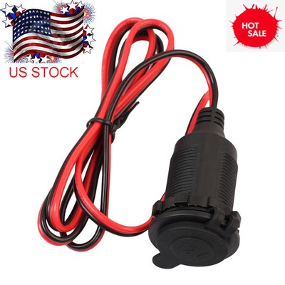

En mi caso, dentro del arcón lateral tengo una toma aérea por si quiero conectar algo cuando estoy en el exterior:
Los hay más baratos pero este lleva su tapa y me gusta más.

Sí. Tengo uno puesto en la pared exterior de la caravana, con un interruptor interior.
Me permite enchufar esencialemnte una lámpara, un compresor para la presión de los neumáticos...
Y otro en el interior, usado sobre todo con un ventilador 12V. Disponible para cualquier cosa

Lo tengo con un enchufe a 12 v en el arcón,de los de casa, pero marcada la polaridad. Y con mando a distancia.
Ahora voy a cambiar los enchufes y pondré de los estándar de 12v, como el de la rejilla.
