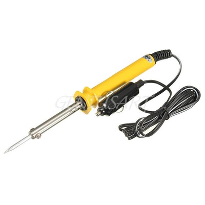

Como verás, todo lo que funciona a 12V trae de origen un conector de mechero macho. La verdad es que no vas a encontrar a faltar los enchufes de casa porque existe todo tipo de aparatos que funcionan a 12V. Yo uso cargadores de pilas para el GPS (cuando voy a la montaña utilizo uno de montaña y funciona a pilas), cargador de la batería del ordenador portátil y cargador de batería de la cámara de fotos.

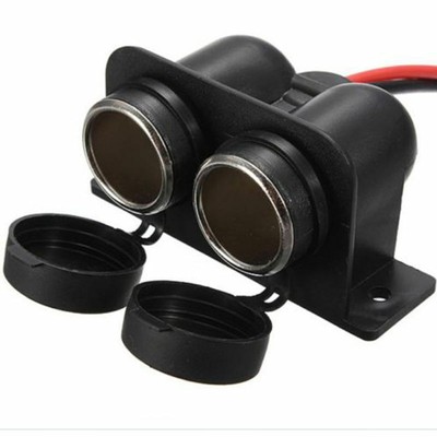

En mi caso, dentro del arcón lateral tengo una toma aérea por si quiero conectar algo cuando estoy en el exterior:
Los hay más baratos pero este lleva su tapa y me gusta más.
