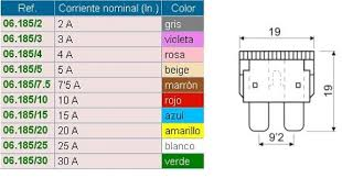

Por cierto ,añado un poco de culturilla automovilistica con respecto a los fusibles.
