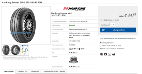

FInalmente compre las llantas en MB3 Remolques SC
Las ruedas en neumáticos online:

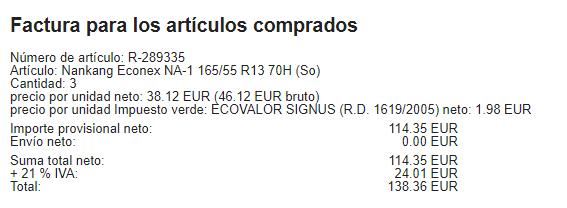

Las monte en un taller por 39€ (las tres)
y ayer las monte en la caravana.
veremos a ver que tal. el tiempo lo dirá
