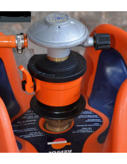

Si no he entendido mal, es obligatorio llevar instalado el regulador + el manorreductor. No es opcional, hay que llevar ambos sí o sí.
Pues yo no tengo mono reductor.....tengo el capuchón solo que según me dijeron,ta estaba a 30 mbar......y así viene la cv
Esto es lo que dice la norma que ha puesto el compañero mas arriba.
La norma de instalaciones de gas, establece que la presión de servicio, a partir del grifo de salida libre de la bombona, no puede ser superior a 30mBar.
Por lo que, siempre deberemos de montar e inmediatamente después del grifo de salida, un manorreductor de presión controlada, el cual se encargará, de establecer una presión controlada en toda la instalación de gas de nuestro vehículo.
Por lo que yo interpreto, si tienes un capuchón de salida libre (como es tu caso), es necesario montar un manorreductor a 30 mbar, pero si montas un capuchón manorreductor de 30 mbar directo a la botella, ya no veo necesario el segundo.
Lo que yo pienso, es que los vehiculos vivienda montan ese manorreductor fijo y un capuchon de salida libre para que no te limites solo a unas botellas y tengas la opcion de poner cualquier botella o de butano o de camping gas.

Yo llevo un adaptador y pongo tanto pequeña ( camping gas) como grande, segun me interesa.
Ver el archivos adjunto 4136470
Ver el archivos adjunto 4136472

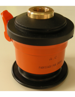

Ese regulador llevo yo también con la K6. Lo fabrica una empresa de Burgos. Me vale, con un adaptador, para la k6 y para la bombonita azul de 2,8 kg de camping gas que llevo siempre de reserva. Coincidimos @FLECHA.
