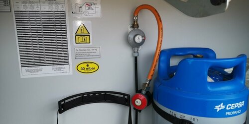

Buenos días, bueno lo de buenos es un decir. El tema del gas me está volviendo majara. Parecía que ya estaba solucionado, pero no. La llama de la cocina es muy flojita, como si la bombona se estuviera acabando, pero está a más de la mitad. Además en el camping me han dejado otra para ver si por casualidad la bombona estuviera defectuosa o algo, pero con la otra bombona pasa lo mismo: la llama de la cocina sale muy flojita, tanto que no puedo cocinar ni hervir agua por ejemplo.
Ayer por la tarde fui a comprar un regulador de salida libre nuevo (o sea, la piña que se acopla a la bombona), pero lo cambié y todo seguía igual. Lo peor de todo es que no me había fallado desde el verano, cuando inicié el hilo. Os dejo una foto de la instalación, por si a alguien se le ocurre donde puede estar el problema. En el regulador no creo, porque lo he cambiado y el problema persiste. En la bombona creo que tampoco, porque he probado con otra y el problema sigue ahí. Solo me queda la duda de que el problema pueda estar en ese regulador redondo de la pared que parece un ovni, porque no queda nada más que comprobar. ¿Alguien sabe que puede pasar? Gracias!
El problema está en el manorreductor. Se atascan con facilidad. A nosotros nos pasó. Cambie bombona, regulador y seguía sin fuerza la llama. Fue cambiar el manorreductor y problema resuelto.
Gracias. ¿El manorreductor es la pieza redonda con forma de ovni?
Hola Carlos Julian.
Se me ocurre pensar que seguramente el problema reside en la suciedad de los chiclés de los quemadores. Sea o no esa la causa no vendría mal que los desmontaras para limpiarlos. Recuero a un antiguo y querido forero que hace muchos año publicó un post al respecto. A ver si te sirve:
También podría ser el manoreductor, como te dicen, aunque pensé que eso ya lo havías mirado.
Saludos y Suerte. 🤞
Hola Carlos Julian.
Saludos y Suerte. 🤞
Hola @swed, tengo la cocina muy muy limpia, impoluta, modestia a parte :), soy un poco maníaco con la suciedad de la cocina de la caravana, así que puedo descartar que sea nada de suciedad ni algo relacionado. Acabo de desmontar el manorreductor, lo he mirado así por encima, he soplado por los dos extremos (mas que nada para hacer algo, ya que lo he desmontado 😂) y como no he visto nada raro, lo he vuelto a montar. Ahora la llama de la cocina vuelve a ser normal, pero no me fio ni un pelo porque ya me ha pasado varias veces que deja de funcionar bien cuando le da la gana, así que mañana ire a ver si encuentro un manorreductor nuevo. Con eso ya tendré todo el juego: regulador nuevo que compré ayer y no me sirvió para nada (16 euros a la basura) , y manorreductor nuevo que espero que sirva para solucionar este problema definitivamente.

Lo de quitar el manorreductor soplar y/o darle unos golpes, puede ser un remedio temporalmente. Lo mejor como dices es reemplazarlo
Hola @swed,
... Acabo de desmontar el manorreductor, lo he mirado así por encima, he soplado por los dos extremos (mas que nada para hacer algo, ya que lo he desmontado 😂) y como no he visto nada raro, lo he vuelto a montar. Ahora la llama de la cocina vuelve a ser normal, pero no me fio ni un pelo...
Si te fijas bien en el manoreductor que tienes ahora seguramente verás en algún lugar que tiene una fecha de caducidad. Se supone que debería cambiarse por uno nuevo cada "X" número de años, que ahora no recuerdo bien cuantos son.
Yo lo que no acabo de entender es el porque tienes 2 reguladores en serie.
Si ya tienes uno a la salida de la bombona, para que quieres el otro?
Compra un regulador de los mbar que correspondan para butano y quita ese que esta en medio, que lo único que hace es provocarte estas anomalías tan molestas.

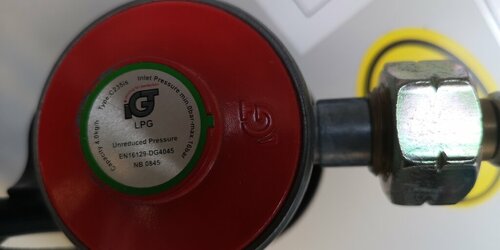

Es que por narices hay que instalar un manorreductor a 0,30bares. De ahí que todas las caravanas lo llevan de salida. La "alcachofa" que todos conocemos de salida a 0,30bares doméstica ( la de gatillo) no se puede montar en un vehículo vivienda. Las conexiones deben de ser en rosca, no con bridas de metal.
Entonces entiendo que la alcachofa que tiene el compañero no es ningún regulador, es un triste acoplamiento a la bombona de butano.
No sé. Es como venia la caravana nueva.
Entonces, lo suyo seria buscar un regulador ( domestico) con salida a rosca y asi quitar el regulador intermedio, si es que eso esta en el mercado, que no lo se.
pues mira, si que existe , este es de 29 mbar.
