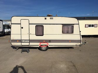

Buenas tardes,por favor necesito vuestra ayuda,hoy al volver con la caravana nos hemos dado cuenta que a ambos lados de caravana,la parte de las ruedas estaban manchadas de mijitas d plastico negro.
Nos hemos dado cuenta que no se pq motivo roza el chasis de la caravana con ambos neumáticos por su parte exterior y se los estaba comiendo.
Roza por el chasis por la parte de arriba de la rueda digamos.Digamos queso es como si ambas llantas se hayan desplazado hacia afuera y por eso rozan.Hemos mirado por debajo pero no hemos visto nada raro.

Lo siento... Pon fotos, si no, será una lotería acertar...
Así a priori me da la sensación que los neumáticos son mas anchos que lo que debería llevar la cv y de ahí que pueda rozar. Pero es una suposición.

Pon foto de la parte donde roza, a ver si se aprecia algo.

Por la foto parece que la caravana va muy baja y como dicen los compañeros o se ha bajado porque hay algo roto o la llevas con u exceso de peso considerable.
