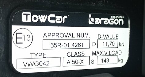

Entonces... si mi cv pesa 1000kg y la bola aguanta 150 (aunque no lleve eso peso en lanza). Le quito el max de kg que permite la bola, o los kilos reales??Aclaro que la mmr de 1300 significa que la caravana puede pesar máximo 1300 kg + la carga vertical en bola, que ese peso no es remolcado, está sobre el coche...
Skoda karoq 1500 150cv gasolinaPor cierto, qué coche es?
El peso en bola siempre te tienes que ir al más restrictivo de los distintos elementos...Entonces... si mi cv pesa 1000kg y la bola aguanta 150 (aunque no lleve eso peso en lanza). Le quito el max de kg que permite la bola, o los kilos reales??

Me suena a chino esto que comentas.Aclaro que la mmr de 1300 significa que la caravana puede pesar máximo 1300 kg + la carga vertical en bola, que ese peso no es remolcado, está sobre el coche...
El peso en la bola te lo indicará en el manual del coche.Me suena a chino esto que comentas.

A riesgo de explicarlo mal, significa que si puedes remolcar 1300kg, la caravana la pesan enganchada al coche, con una báscula portatil, en ese caso, como parte del peso descansa sobre la bola, suponte 100kg, podrías remolcar una que pese 1400 desenganchada.Me suena a chino esto que comentas.
