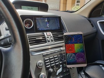

Totalmente de acuerdo. Estuve toda la mañana circulando por la comarca de la Cepeda. Mi coche, segun el indicador analogico, es de los casi supercoches que no se calientan . Solo nunca pasa de 60º y de 90º remolcando.
Bueno, pues NO, solo: 86. Una diferencia de 26º, entre el Analogico y la diagnosis que da por el Puerto OBD. Es lo que hay.

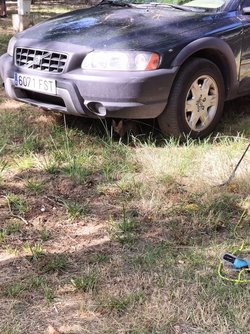

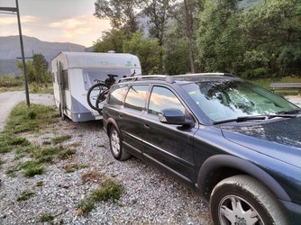

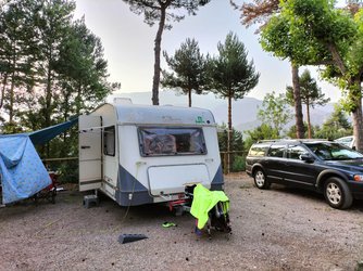

Bueno nos hemos comprado un Volvo 2.4 d5 con más kms que la moto de un cartero. De momento, y después de hacerle una puesta a punto importante, va como un tiro, y lo mejor el consumo 12 l a los 100 kms.
