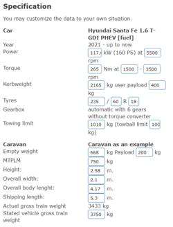

Gracias, la sterckman 366 tiene un peso en marcha de 667 según ficha + meto 200Kr adicionales, se queda en 867 de carga real, entiendo que con eso el coche lo movería sin dañarse (al indicar el fabricante que admite 1010 de carga de remolque) y si reservo la potencia extra del motor eléctrico para las cuestas nno deberia sufrir para ir a 90km/h en pendiente. Estoy en lo cierto o algo me falla en el razonamiento?

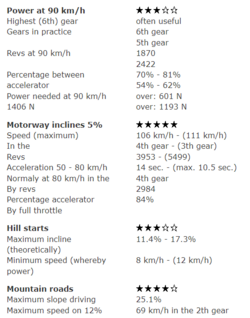

Segun mi ficha en mi PHEV tengo capacidad de remolque de hasta 1.010 kgr que deberia ser suficiente para llevar con seguridad y a una velocidad decente (80-90) una carvana de menos de 750 Kgr con algo de sobre peso, pon hasta los 850. Digo yo o no?

Gracias, en resumen: quiere decri que crees que mi coche no es valido para una caravana a de menos de 750 kg (pon con 850-900 de Kgr real) o si?
Según los números para una caravana pequeña como la que indicas el coche tiene que ser válido, con su 1.6 turbo gasolina y 265nm de par. Puedes introducir el conjunto el la página towcar.info con los datos reales del peso y te dirá que tal vas, es bastante exacta.

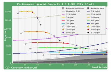

No digo que no sea válido, digo que al tener homologa una MMR de 1010Kg siempre es conveniente alejarse, por lo que yo no instalaría muchos accesorios porque te vas a ir a los 1000Kg...
En llano cualquier vehículo puede tirar, incluso superando su MMR, ponerse a 160Km/h...
Cuando relamente se necesita generar trabajo es en las pendientes. En alguna ocasión igual tienes que subir a 75km/h si es muy fuerte, pero es puntual... también piensa que la MMR de 1010Kg ha sido homologada con el vehículo a su máxima carga, es decir cargado a 2700Kg que es su MMA. Juegas con margen ta que llevas niños pequeños, si llevas el coche con 2400Kg en vez de 2700 pues mucho mejor.... todo el peso cuenta.
lo mejor es empezar ligero e irás viendo sobre la marcha, como responde el vehículo en distintas situaciones. Salir a hacer Km....
