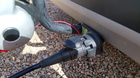

Entonces ahí estamos en la calle con un trozo de cable colgando de la caravana y otro en la mano, el que colgaría del coche, que va al maletero.
Cerca estaba el SEÑOR @Aunolose mandando su ubicación, no hemos tardado mucho pero la sombra se iba rápido. Se ha puesto manos a la obra y viendo el desaguisado y con sus herramientas ha sacado la piña
Ver el archivos adjunto 4125164
y conectado a la caravana. Funciona dentro y fuera.

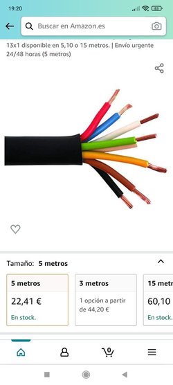

Hay que mirar bien las mangueras porque algunas no cumplen el estándar, algunas de las que venden no llevan la sección adecuada.

El cable era tan largo que con el trozo que se quedó en el lado de la cv tuvimos bastante. Entonces quité el trozo que estaba en la piña y en su lugar puse el otro.
Además debe ser de los mejores cables por que todos los hilos eran de 2.5mm, por que se lee en el foro, algunos sólo llevan de 2.5mm los de frigo y la masa. Incluso llevaba doce hilos, y no diez. Sólo quedaba libre el 12, que no se usa.

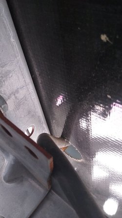

Lo que habría que ver es cómo pudo seccionarse de esa forma, para que no vuelva a ocurrir, si se cometió algún error y se pasó el cable de forma inadecuada.
El estándar está claro, marca una serie de hilos a 2,5 mm2 de sección, el resto que son señalización son de 1,5. Por eso, hay cables que no valen, alguno en Amazon lo he dejado expuesto en las opiniones, si son todos de 2,5 pues perfecto, por exceso no hay problema.
Se rompió por rozamiento con el suelo. Era muuuy largo. Se notaba en las dos partes. Pensad en un U abierta casi como una V, que cortáis en línea recta justo cuando sube, pues así estaban.
También estiré unos cinco centímetros, y por si acaso miramos por debajo, a ver si había quedado tirante, y no, o no lo parecía. De tener problemas sería al girar a tope hacia la izquierda, quizá al maniobrar. Si supera eso, ya está todo. Le comentaba que el mío del LEAS va igual de justo y ha aguantado todo este tiempo.
Edito: fijaos en la manguera negra, se ve el corte en ángulo de arrastre.

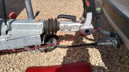

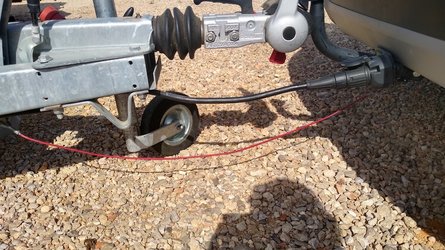

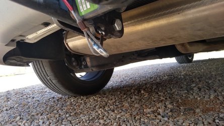

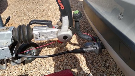

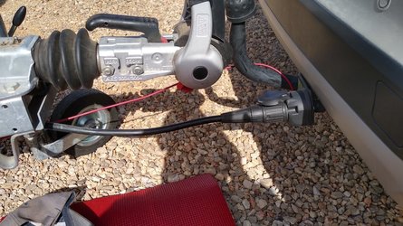

Vamos preparando la caravana, no le ha bajado las patas iba a otras cosas y le he hecho unas fotos sobretodo por el tema cable de freno emergencia:
Directo al gancho...
Lazo a la bola... Creo que ni por arriba ni por abajo del cable.
Pasando por detrás de la bola buscando llegar al agujero con el mosquetón... esquivando manguera (!).
La tres mejor ma da a mí.

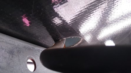

Y por aquí, parte delantera de la cv por donde entra la manguera... pensaba que iría con una goma o sellado !?
Las he hecho reptando con una esterilla... Está escondidillo.
Estoy con @Optimo porque las otras opciones son un enredo, como te salte el freno en ruta malo.
Directo queda libre y distante al suelo, no va a tocar.
Siempre hay buena gente, un diez para Aunolose.:manosaplausos::manosaplausos:
No estaría de mas ponerle alguna guía para el cable, para que no roce con el asfalto.
