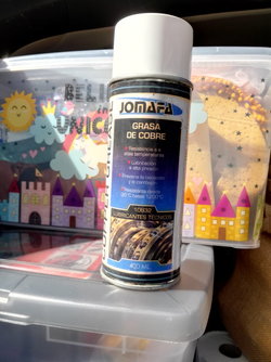

Y ademas que salga Oxido en donde rozan y digo yo que las particulas de Cobre, algo rellenaran las posibles holguras. A mi, desde luego me va de Cine y acerte, ya que la usaba para prevenir el Oxido y despues en el Foro, me entere que era util para otras cosas.
¿En espray va bien? He visto que se vende así y en pasta, pero esta última la veo más sucia de aplicar.
Estupendamente y además, dura, dura. La hecho a inicio y cuando retorno y la tia ahi sigue, pero repito.
Por eso uso spray, aunque creo que en pasta, todavía seria mejor.
