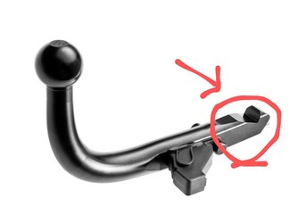

Porque como ya te están diciendo, ese ruido es del estabilizador, que además se multiplica en bolas desmontables.... Compra grasa de cobre y engrasa la parte de la bola desmontable que entra en el sistema de enganche, ya de paso también engrasa la barra de tiro del freno de inercia, y antes de enganchar, siempre limpiar la bola y ferodos con lana de acero.
Ver el archivos adjunto 4131511

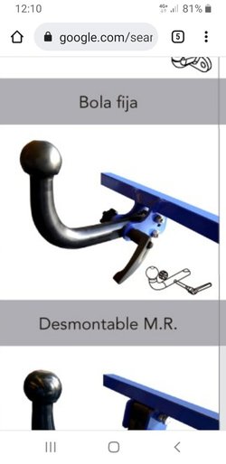

El enganche es como este ¿dónde aplico la grasa? ¿en el cuello de la bola? Porque creo que en el tornillo pasante no es buena idea.
Eso no tiene ninguna lógica.
Cuando estiras de él el amortiguador del enganche se tiene que estirar, no lleva ningún mecanismo para comprimirse por sí sólo...

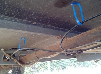

Despues de leer todo el post, tengo claro que cuando enganchas es como si tireses del cable de emergencia de frenos, bloqueando las ruedas y encogiendo el amortiguador de inercia, vamos como si se te hubiese soltado la caravana de la bola.
Ahora solo falta saber que es lo que estira de la varilla de los frenos al iniciar la marcha.
Y esto que voy a decir puede parecer una barbaridad, (pero solo como posible especulacion), en ocasiones , la varilla de los frenos va sujeta en el eje, a ver si va a estar el eje suelto o con tornillos guillotinados y cuando inicias la marcha ese pequeño movimiento de rotacion hace estirar la varilla de los frenos.
Todo esto es por decir algo, que a mi me parece un tremendo disparate.
Ya nos cuentas lo que dice el mecanico y nos pones alguna foto, pero por lo que he leido, la caravana echa el freno al iniciar la marcha.
Esta foto sacada de aquí del foro ilustra lo que te comentaba antes, si el eje esta suelto, al iniciar la marcha gira sobre si mismo y esto hace echar los frenos al mismo tiempo que estira la varilla del amortiguador hacia atras.
Pero como tambien te comento, esto es un tremendo disparate.
Buena argumentacion si no fuera por que el dice que la CV no se frenaba y que ademas hizo la prueba con el cable quitado. Pero claro seria en la parte de la Bola, no del enganche que tiene posterior. No me jorobes. A que es lo que dices. Madre mia.
Es como si el freno de inercia funcionara al revés, aunque no la notaba frenada.
He probado a echar a andar sin pillar el cable de freno, por si era eso lo que tiraba y tampoco ha servido.
Ostras,es algo que sería extraño de narices, FLECHA.
A mi entender no se frenaría por qué tiene ofrecen menos resistencia los rodamientos que el eje descolgado.
Yo si que he visto platos de anclaje de frenos de tambor sueltos y al frenar hace un ruido seco y notas algo raro en el freno.
También ejes sueltos y lo mismo,ruido al iniciar el avance o al frenar,pero nunca han estirado los cables,en ese extremo estaría el eje caído.
