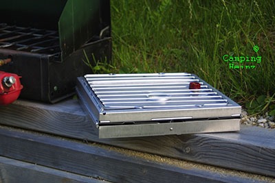

Yo como tampoco llevo horno de gas lo suplo con los dos siguientes accesorios:
un pelín mas pequeña que esta de arriba, y también el horno coleman:

La foto es la primera que he pillado, y el "posa cacillos" que yo tengo también es más pequeño.
Tampoco soy un talibán, si mañana necesito placas o lo que sea lo pongo. Con el enfriador que acabo de poner en teoría no necesito mas energía, se de gente que lo tiene sin placas, pero si veo que voy justo se pone.
El segundo accesorio que pones es muy parecido a la famosa "carmela", muy popular entre los furgoneteros.

Si, es una simple caja de aluminio que se despliega y se pone encima del fogón de la auto, lleva un termómetro en el frontal y la rejilla de dentro, después de usar se pliega y se guarda en su caja.
Aquí no se vende, hay que pedirlo por ebay a USA, casi 60 euros con portes.
