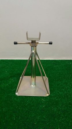

Si la vas a dejar fija, sí, la tienes que levantar con al menos 6 borriquetas, 2 junto al eje, dos hacia atrás y dos hacia adelante, entre las patas estabilizadoras y el eje, así eliminas el balanceo de la suspensión y evitas deformaciones y si lo quieres hace bien, incluso 8 y no usas las patas estabilizadoras, así eliminas la posibilidad de doblarlas.... Yo te aconsejo borriquetas especiales para estos casos.

Ver el archivos adjunto 4118845
Gracias JL, algún sitio para comprarlas online? Son genéricas para todos los chasis? Las puedo poner todo lo altas que quiera, aunque las ruedas queden en el aire? Es por si me tengo que meter abajo para algo.
Si pones borriquetas que sean ajustables ,con rosca,así podrás ir tensando según pase el tiempo.
Ten en cuenta que el suelo de la parcela cede,del peso,del movimiento,humedad...
Las que te pongo son las que se usan el los mobilhomes y más ancho que el bastidor de mobilhome no lo va a tener tu caravana, y comprarlas, donde las encuentres mas baratas... Y si, como ya te he dicho tienes que levantar las ruedas para que no toquen el suelo, tampoco la subas tanto, al final vas a tener que poner un andamio para subir a la caravana, con que leva tes 1 cm o 2 las ruedas del suelo te sobra, y si ya pones una rafia bajo la caravana evitarás que la humedad suba a la madera de los bajos.
