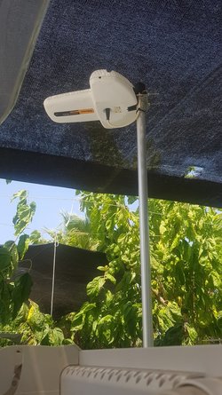

Mi antena, es una antena minimalista diseñada para cuidar el impacto visual, realmente es una antena para instalación fija. Pero tan robusta que asmite la instalación en un vehículo.

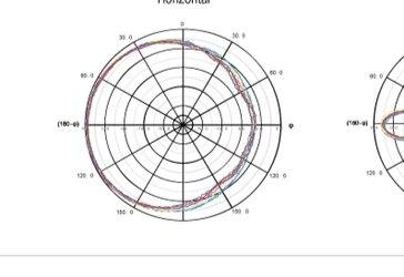

El.lóbulo de radiación de la campnova y Dinova sacado de las especificaciones de televes...
Lobulo de radiación de antena omnidireccional.
Las difernecias son notables entre ambas.

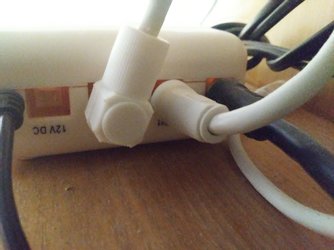

El amplificadir como te dijeron lleva un tornillo que puese darle mas. O menos el mio esta desde que lo compre en 1 tercio total de lo que seria girarlo del todo
Yo creo que igual te ha salido defectuoso por que no es normal.insisto yo siempre tengo a veces 2. Teles a la vez y de lujo
No te sepa mal a vuelve a revisar conectores y que este todo bien en su sitio
