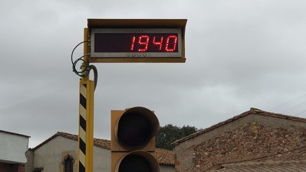

Bueno os dejo el peso de mi vehículo para que echéis cuentas.
Conjunto en báscula el miércoles 3300kg, vehículo Seat Tarraco tdi 2.0 190cv 4drive DSG 7 plazas conmigo dentro hoy 1940kg, contar que ayer hice 60km, tenia medio depósito, habré gastado unos 10litros para hacer números redondos y tirando largo. La báscula es industrial me han dicho que va de 20 en 20 kg. Yo peso 67kg aprox. He calculado el peso de la caravana en 1340kg aprox. como mucho y la semana que viene le instalo el mover, ya le he comprado los amortiguadores negros de 1500kg. Un saludo.
Asi no se pesa la caravana... tienes que coger y dejarla sola en la bascula.

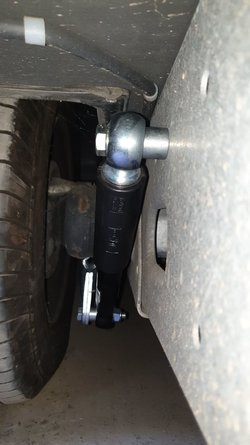

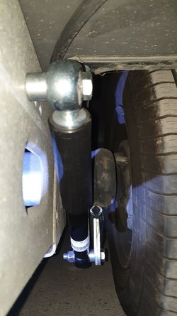

Hola os dejo como han quedado los amortiguadores instalados, el sabado la llevo a ponerle el mover y la volveré a pesar a la báscula, esta vez la pondré con la 3era pata.

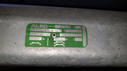

Esa placa la llevamos en medio del eje por si le sirve de utilidad a alguien. Saludos.
