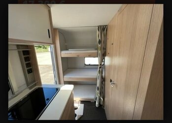

En CaracolPark cerca de Vigo tienen una Adria Aviva 360DK con tres literas, nueva. Quizás vaya a verla mañana y hablo con ellos del tema pesos.
Esta caravana es la primera en la que me fijé cuando me decidí a dar el paso. A ver....

La Adria Aviva 360DK, que es la que yo tengo, tiene dos literas y cama de matrimonio.
Tiene una Tara de 680 Kg y puedes ponerla aun maximo de MMTA de 1000Kg.
La mia va equipada con soporte y rueda de repuesto, amortiguadores, mover con bateria de 100 amp, aire, caravanstore, instalacion y antena TV, aire acondicionado (climatizador) y estabilizador.
Con todo esto, y vacia, recien salida del concesionario, dio 850 Kg en la bascula.
Cuando salgo, con la caravana cargada, no llega a los 1000 Kg. Pesada en bascula. Somos bastante minimalistas y al viajar solo dos muchas cosas van el el vehiculo.
Te digo todo esto para que, si te decides por esta caravana, sepas el margen por donde te puedas mover.
La caravana en sí está bien. Nosotros le hemos hecho muchos quilometros y estamos contentos.
Resulta algo claustrofobica porque tantas cosas en un espacio tan pequeño dejan poca libertad de maniobra dentro, pero como nosotros solo la usamos desde semana santa hasta finales de setiembre. hacemos practicamente la vida fuera.

Pues se habran confundido. Querrian decir que tiene tres camas. Dos literas y una de matrimonio.
La litera inferior es abatible, de manera que la puedes levantar y por el porton lateral cargar un par de biciletas.
Podría parecer una distribución claustrofóbica pero gracias a ello el equilibrio de pesos es óptimo, con el lavabo y la cocina sobre el eje y el depósito de agua entre el eje y la lanza. Gracias a ello es una caravana super estable en carretera.
La verdad es que en cuanto a estabilidad en la conduccion no tengo ninguna queja.
Los amortiguadores y una buena distribucion de cargas tambien ayudan.
Me refiero con distribucion claustrofobica a que no hay mucho espacio libre interior disponible para que dos personas se muevan con soltura, pero como ya he dicho anterioremnte esto es algo a valorar por el tipo de camping que realiza cada uno. En nuestro caso nos es indiferente.
