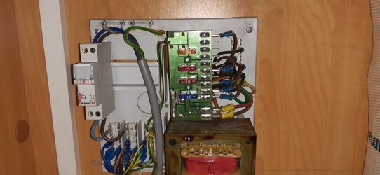

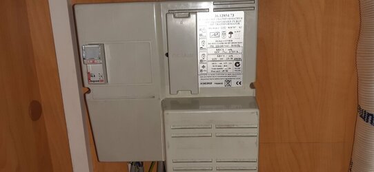

En el cuadro eléctrico que hay en el armario, hay 4 fusibles. El de abajo, de 15A supongo que será para la nevera a 12V. Lo he sacado y comprobado con continuidad que no está fundido.
Edito: no sé si tendrá algo que ver eso o por ahí no pasan los 12 v de mi bateria auxiliar, que lío.
