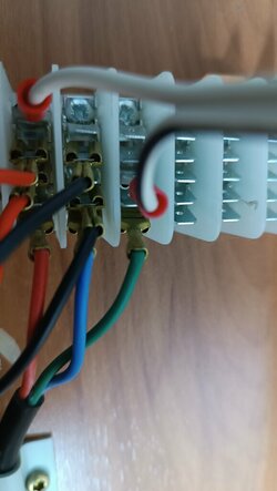

La corriente la cojo de una regleta de conexiones que tengo bajo encimara concretamente en el hueco de la pica, al fondo del cajón de la cocina.
De aquí saco los 12v, para alimentar el tinglao.

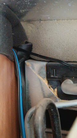

Y los cables los paso por un hueco en el lateral izdo. que está tapado por una espuma aislante. Hice un agujerico y palante. Por ahí paso la alimentación de los ventiladores y el sensor de temperatura.

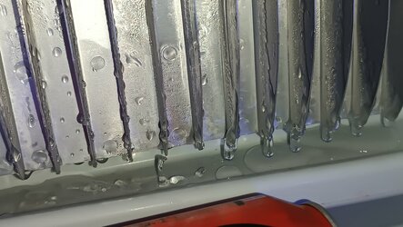

El sensor lo he metido entre las aletas del radiador, como iba un poco colgón he apretado un poco las aletas para que lo sujeten. Supongo que no se escapará de ahí.

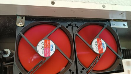

Y finalmente con unos hierros que tenía por casa fijé los ventiladores a la chapa superior. Están sujetos entre ellos con una brida plástica, y por detrás con una chapa metálica.
Aquí los podéis ver en marcha.

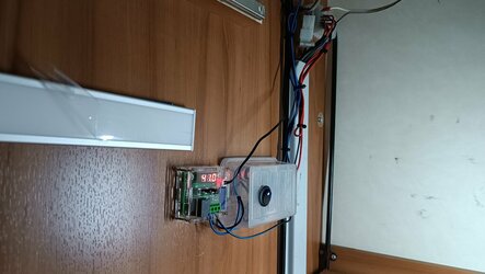

Y ahora unas fotillos de los elementos de control.

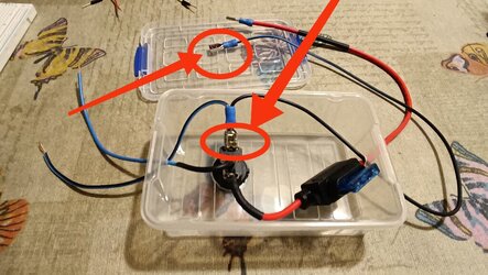

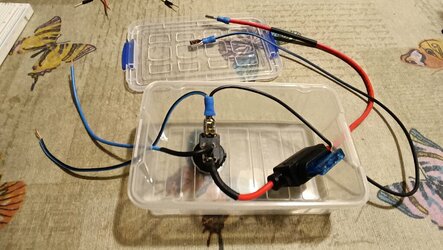

Este es el montajillo con la cajita de plástico, interruptor y demás. Esto lo hice en casa y me lo llevé solo para hacer un plug&play.
Luego lo montas y no funciona
El rollo de la cajita de plástico, aunque parece una cutrería, lo he hecho para no tener que agujerear tableros para meter interruptores y demás historias.
He atornillado la tapa de la caja en el interior del armarito, justo debajo de la regleta y así me queda todo ahí recogidito. No hay nada a la vista, y es fácil meterle mano en caso de reprogramar o cambiar lo que sea.
El termostato va pegado a la pared con cinta 3m de doble cara que tenía por ahí.

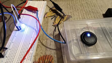

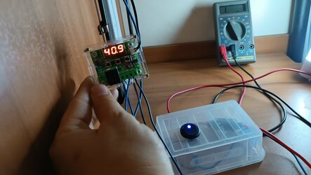

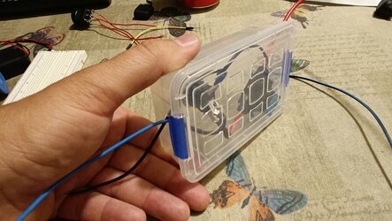

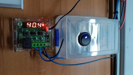

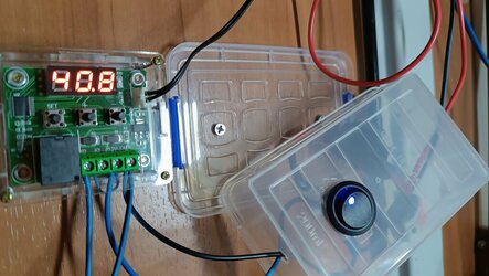

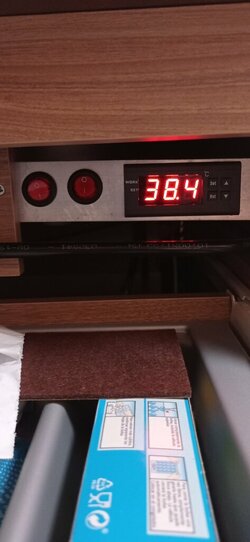

Aquí probando que esta todo ok con un led. Que ya sabéis que donde hay un led hay alegría.
Y ya la instalación en la cv.
Y queda así de bonico. Con el cartón de caldo del día llevándose todo el protagonismo.
Y esto es el frescor que genera....
Y hasta aquí el rollo. Espero que os haya gustado. Si tenéis alguna pregunta, crítica o sugerencia siempre serán bienvenidas.
